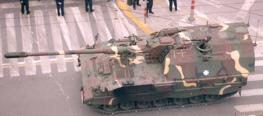

Το διχίλιαρο ρε παιδιά από πάνω :?:  :?:  :?: (Και μη μου στείλετε κανένα mirage ξέρετε πολύ καλά τι εννοώ :lol: )

Τα αντιολισθητικά με τι τρόπο τα φτιάνεις; Εγώ σκεφτόμουν για Mr. Surfacer. Το είχα βάλει κι εγώ μπροστά το 2Κ και σταμάτησα εκεί λόγω έλλειψης χρόνου. Όσο βαριέμαι τα μασκαρίσματα που χρειάζονται....

Για το δικό μου που είναι 1/72 έκανα μια τρελή πατέντα που απ' οτι φαίνεται έπιασε απλά θέλει τρελή υπομονή και οχι βιαστικές κινήσεις.
Στο κιτ της Revell τα αντιολισθιτικά ειναι προσημειωμένα και προεξέχουν ελάχιστα απο τον υπόλοιπο θόρακα. Απλό πέρασμα με πινελάκι 000 με υγρή κόλλα humbrol με προσοχή για να μην ξεφύγει εκτός της αντιολισθιτικής επιφάνιας.
Όταν αρχίσει να στεγνώνει και ταυτόχρονα έχει μαλακόσει κάπος το πλαστικό πιέζω πάνω στην επιφάνια μικρά κοματάκια απο ντουκόχαρτο Ρ320. (Λίγο μεγαλύτερα απο την κάθε επιφάνεια). Το άφισα να στεγνώσει τελείως και σήμερα το πρωί τραβόντας το ντουκόχαρτο αποκάλυψα μια αντιολισθιτική κούκλα για την 1/72! (Το ντουκόχαρτο θέλει πολύ αργό τράβιγμα με μια τσιμπίδα για να μην σκιστεί και αφίσει ίνες πάνω στο πλαστικό)
Για την 1/35 αν και δεν ξέρω μάλλων ο υγρός στόκος ή κάποιο πιο χοντρό ντουκόχαρτο ίσως να κάνει την ίδια δουλειά.
Απ' οτι είδα όμως και στην παρέλαση είναι αρκετά έντονη η σαγρέ επιφάνια!

Κατ' αρχήν να ξεκαθαρίσω ότι εγώ μιλάω πάντα για 1/76, άντε 1/72 :wink:. Δεν ακούγεται κακή η τεχνική σου αλλά δεν είναι πιο γρήγορη ή εύκολη από το Mr. Surfacer. Στην οροφή του πύργου που δεν είναι μαρκαρισμένα τα αντιολισθητικά τι κάνεις; πάλι δε θα πρέπει να μασκάρεις;

Δυστυχώς  για την οροφή επειδή είναι γεμάτη απο λεπτομέρεια που θα καταστραφεί δεν θα κάνω το κόλπο με το ντουκόχαρτο.
Θα αναγκαστώ να μασκάρω με ταινία μια μια της επιφάνειες και μάλλον θα της "χτυπήσω" κάθετα με ένα κοντοκουρεμένο πινελάκι με υγρή κόλλα και αν βγει πολύ άγριο θα βάλω λίγο Mr. Surfacer και θα τρίψω με 1000 ντουκόχαρτο!

έχετε δοκιμάσει το Rough Sand της Gunze (σειρά Weathering).
για την 1/72 εννοώ. στην 1/35 θέλει πιο προχωρημένα.
υπάρχει στην ξενιτιά και ένα υλικό (cast-a-surface ...ή κάπως έτσι) που είναι γι αυτό ακριβώς το σκοπό.
Παρέλαση 25ης Μαρτίου 2006 & Παραλειπομενα
« Απάντηση #66 στις: Απριλίου 07, 2006, 10:02:41 πμ »
Μη με βάζετε στην πρίζα ρε!!! :twisted:
Για τις συγκεκριμένες επιφάνειες έχω σκεφτεί πολλές φορές...
Μορείτε να μασκάρετε και να ψεκάσετε χοντρόκοκκο χρώμα ή απ τα ειδικά σπρέι που κυκλοφορούν.
Μπορείτε να καλουπώσετε μια αντίστοιχη έτοιμη επιφάνεια από μοντέλο,ψιλό ντουκόχαρτο,κλπ και να βγάλετε αντίγραφο με υγρό πλαστικό, να κόψετε κομμάτια και να τα κολλήσετε.
Τσεκάρετε για βολικές επιφάνειες σε καθημερινά είδη.Τα περισσότερα πλαστικά σε συσκευές,ηλεκτρικά,κλπ έχουν μια ελαφριά σαγρέ επιφάνεια που μπορεί να ταιριάζει για αντιολισθητική επιφάνεια στο μοντέλο σας.Απλά καλουπώστε και χρησιμοποιήστε!
Είχα κάνει δοκιμή σε άσχετο μοντέλο με τρομερά αποτελέσματα(ομοιομορφία στην επιφάνεια το ζητούμενο) με γυαλιστερό σμάλτο βερνίκι που ψέκασα σε μασκαρισμένες επιφάνειες και αμέσως μετά έριξα μπόλικο ταλκ.
Αφού στέγνωσε,φύσηξα να φύγει το περισευούμενο και ψέκασα με το βασικό χρώμα από πάνω.
Μετά το τέλος της βαφής/φθοράς έβαψα με πινέλο(για να γλυτώσω πάλι το μασκάρισμα) με σκέτο Flat base Tamiya.
Μιλάω και γω για 1/72 πάντα.
Θυμηθείτε ότι στην 1/72 είναι απίστευτα μικρός ο κόκκος.Ακόμη και μασκάρισμα μετά τις φθορές και ψέκασμα με κάποιο σκέτο χοντρόκοκκο χρώμα(μεταλλικά ακρυλικά) θα κάνει δουλειά...
