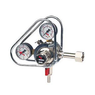

Υπάρχει αυτό εδώ το εξάρτημα http://www.beveragefactory.com/images/tn375_large_JE-742GCN052610085410.jpg (καθώς το ίδιο θέμα ισχύει και για το ενυδρείο)
Μπορώ να ορίσω την πίεση όπως θέλω.

Aυτο το εξαρτημα ποσο εχει ; Kαι μπαινει κατευθειαν επάνω ή θελει ανταπτορες ;
Αν εχουν ολα μαζι 50 ευρω βαζεις αλλα 50 και αγοραζεις ετοιμο κομπρεσερ χωρις πατεντες και προβλήματα.

Το εξάρτημα το έχω ήδη. το έχω αγοράσει 90EUR καθώς είναι με ρεύμα για να μετράει τη ποσότητα του CO2 μεσα στο ενυδρείο. είναι δηλαδή ένα πολύ καλο μανόμετρο.
Και επναλαμβάνω. ΔΕΝ ΘΑ ΑΓΟΡΑΣΩ ΤΙΠΟΤΑ!!! Τα έχω όλα.. και μανόμετρο, και σωλήνες και χρειάζεται..

Αυτό που πρέπει να προσέξεις είναι τα 2 μανόμετρα που έχει πάνω ο ρυθμιστής πίεσης.
Το ένα που είναι κοντά στο σημείο που βιδώνει στην μπουκάλα δείχνει πότε αδειάζει η μπουκάλα. Όταν μπαίνει στην κόκκινη ζώνη σταματάς να τον λειτουργείς και πηγαίνεις για γέμισμα.
Το άλλο μανόμετρο δείχνει την πίεση εξόδουτης φιάλης. Ο μόνος μου ενδιασμός σε αυτό το σημείο είναι πόσο καλός είναι ο ρυθμιστής σου για να βγάλει τις χαμηλές πιέσεις που θέλει ο αερογράφος. Αν και από την φωτογραφία καταλαβαίνω ότι είναι πολύ καλός :!: :!:
Σου προτείνω επίσης να πηγαίνεις με το μανόμετρο και να σου κάνουν την αλλαγή στο κατάστημα που θα σου κάνουν το γέμισμα γιατί θέλει λίγο προσοχή.
