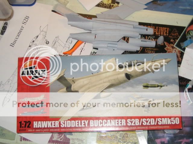

Hawker Siddeley Buccaneer S2B (Airfix 1/72)
« στις: Δεκέμβριος 15, 2010, 11:14:17 μμ »
British jets group build δεν θα ελεγε εαν δεν εφτιαχνα κατι που δεν ηταν Airfix... ::glossa:: ::glossa:: ::glossa:: ::eusa_wall:: ::eusa_wall:: ::eusa_wall:: ::dontknow:: ::boxing:: ::violent1::
Η δικη μου συμμετοχη θα ειναι με το Buccaneer. Αναφερεται και ως το τελευταιο καθαροαιμο βρετανικο βομβαρδιστικο (καθως το tornado που ηταν ο αντικαταστατης του, ηταν μολις 1/3 βρετανικο  ::glossa::)
Σαν αεροπλανο ειναι λιγο ...διαφορετικο σε σουλουπι κατα τη γνωμη μου, αλλα ετσι ηταν ολα τα βρετανικα αεροσκαφη, και αυτο ειναι που το κανει πανεμορφο. Σαν κιτ ξερω, ξερω,  θα με κραξετε (οσοι δεν με εκραξαν το Σαββατο στο καφε) αλλα τι να κανουμε, ειναι μοναδικο στην κλιμακα (αυτο της CMR ουτε συζητηση, 80-90 Ευρα περιπου στο Hannants).
Πολλα προβληματα εφαρμογης απο δοκιμες, αναγλυφη γραμμωση, πιλοτηριο μηδεν, δινει ομως ωραιες χαλκομανιες και οπλα, πιστευω θα τα παμε υποφερτα εαν δεν καταφερουμε το καλα.
Επισης ν απω οτι στη χυτευση υπηρξε καποιο προβλημα και τους τελειωσε το πλαστικο, ετσι η μια εισαγωγη ειναι λιγο λειψη, αλλα θα διορθωθει ευκολα με φυλλο πλαστικου (θελω να πιστευω).
Αυτα προς το παρον, παω να μαζεψω πληροφοριες  ::salut::

Στα θετικά να βάλεις και το γεγονός ότι έχει ωραίο κουτί! Ξέρω, ξέρω χαζό επιχείρημα, αλλά κάπως έτσι ξεγελάς τον εαυτό σου με το χρέπι που έμπλεξες! :P
