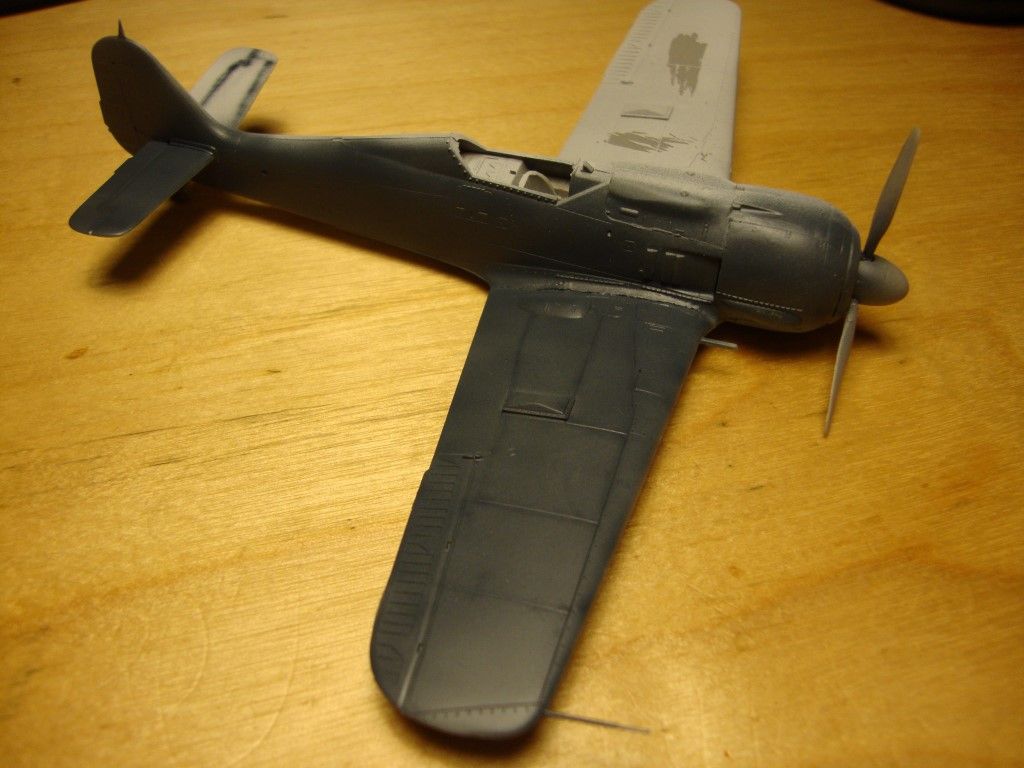

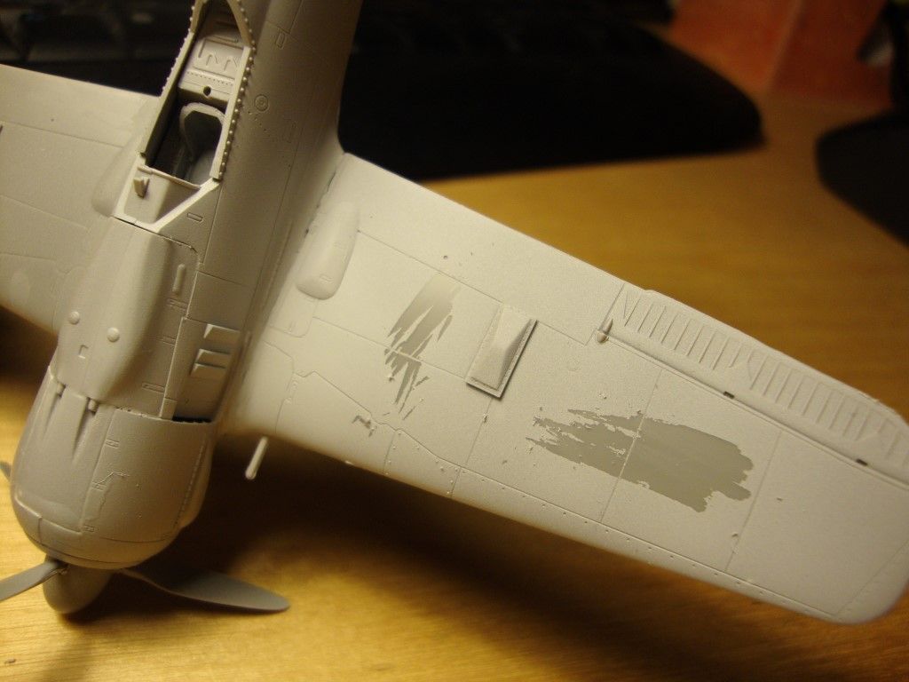

Εχω ενα προβλημα με το αστερι της Vallejo 73.601.
Ψεκασα το ασταρι αδυαλιτο ετσι οπως ειναι απο το μπουκαλι στο μισο αεροπλανο μονο, στο αλλο μισο το εβαψα χωρις ασταρι το Gunze H54 με διαλυτικο το MrAqueos.
To μοντελο ειναι προχειρα κολλημενο, δεν εχει περαστει καθολου ντουκοχαρτο, λιγος στοκος Dissolved putty προχειρα. Επισης δεν εχει πλυθει με σαπουνι πριν ξεκινησω, ισως να εχει λιπος απο τα χερια.
Το προβλημα ειναι οτι το μισο που περασα με ασταρι δεν εχει πιασει καθολου καλα, με το νυχι και χωρις ιδιαιτερη πιεση φευγουν κομματια. Το αλλο μισο με το χρωμα Gunze δεν γινεται το ιδιο, απλα γυαλιζει λιγο το χρωμα στο σημειο που ξυνω. Η δοκιμη εγινε περιπου 30 λεπτα απο την ωρα που ψεκαστηκαν οι επιφανειες, και οι δυο μεριες ειναι στην αφη στεγνες. Μαλλον δεν πρεπει να εχει σχεση αλλα ειχα βαλει λιγο χρωμα Vallejo στο ασταρι οταν εβαφα και επειδη περισσεψε αρκετο το επεστρεψα στο μπουκαλι.
Τι κανω λαθος και ξεκολλαει το ασταρι;

Το μονο που μπορει να εχεις κανει λαθος ειναι να εχει δαχτυλιες το μοντελο. Αλλα βασικα δεν ειναι εκει το προβλημα. Ειναι αυτο που εγραφα προχθες οτι υδατοδιαλυτο ασταρι για πλαστικο ειναι εξ αρχης ηλιθια ιδεα μια και δεν εχει προσφυση στο πλαστικο.
  • Μηνύματα: 8279
Απ: Προβλημα με ασταρι Vallejo
« Απάντηση #7 στις: Οκτωβρίου 14, 2013, 02:28:49 πμ »
Δυστυχώς, αυτό είναι το βασικότερο πρόβλημα όλων των βινυλικών ασταριών: έχουν άθλια πρόσφυση στο πλαστικό. Αυτό σημαίνει ότι δεν μπορούν να τριφτούν με ντουκόχαρτο, αν χρειαστεί να ξαναστοκάρουμε και να τρίψουμε, καθώς απλά ξεφλουδίζουν. Επίσης σε περίπτωση που το χρώμα που θα πέσει από πάνω είναι lacquer based, υπάρχει μεγάλη πιθανότητα να ξεπατώσει το αστάρι και να μας κάνει το μοντέλο σκ@τά, ιδίως αν ρίξουμε το χρώμα σε παχύ στρώμα.
« Απάντηση #8 στις: Οκτωβρίου 14, 2013, 09:28:40 πμ »
Δε γίνετε να έχεις περισσότερο δίκιο! Το κάθε αστάρι, πέρα από το ότι πρέπει να δίνει την επιθυμητή επιφάνεια (ματ, γκλος κλπ) πρέπει να έχει και καλή πρόσφυση με το υποκείμενο υλικό για να μπορέσουμε στη συνέχεια να χρησιμοποιήσουμε χρώματα που εκ φύσεως δεν έχουν τόσο καλή πρόσβαση με το υλικό αυτό. Αν το αστάρι το ίδιο δεν πιάνει πάνω στο υποκείμενο υλικό, ε, τότε τι να πω, δεν πρέπει να λέγεται αστάρι!

Δηλαδη σας φαινεται λογικο ενα ασταρι που υποτιθεται οτι η δουλεια του ειναι να κραταει καλυτερα απο ενα κοινο χρωμα, να ξεκολαει με ενα απλο περασμα με το νυχι; Σε οσα βιντεο εχω δει στο Youtube ΟΛΟΙ λενε οτι ειναι ενα εξαιρετικο ασταρι. Ηδη εχουν περασει 15 ωρες και παροτι ειναι λιγο πιο ανθεκτικο παλι φευγουν κομματια. Το Gunze βραχος.
Χθες ρωτησα την εταιρια με προσωπικο μηνυμα στο facebook και με τις φωτογραφιες που εβαλα εδω, σημερα μου ζητησαν τον αριθμο παρτιδας και ποσες ωρες απο τοτε που ψεκασα εχω το προβλημα.
Δεν θα πεθανω εαν πεταξω το μπουκαλακι αξιας 6€ αλλα για την ωρα ομως ειμαι πολυ επιφυλακτικος.

Τωρα το ειδα ξανα αυτο το θεμα, η απαντηση της εταιριας ειναι οτι το ασταρι ειναι για μοντελα επιδειξης, κανεις δεν θα δοκιμασει να ξυσει το ασταρωμενο μοντελο με το νυχι.
