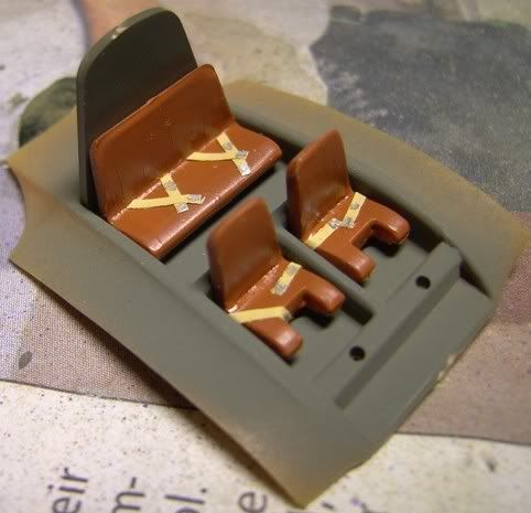

Ορίστε, και απάτη πίνακας οργάνων με δείκτες από καλοξυσμένο μολύβι της κόρης μου.
Τώρα στεγνώνει και περιμένει στην συνέχεια τρίψιμο. Πιστεύω μέσα στην εβδομάδα να πέσει και χρώμα. Σκέφτομαι να του ρίξω και ένα χάλια whitewash πάνω από τη splinter, φθαρμένο και μπίχλικο, στέκει ιστορικά; Καμμία φωτογραφία; Από ότι θυμάμαι έδρασαν βουλγαρικές δυνάμεις στο ανατολικό μέτωπο οπότε λογικό είναι να είχαν και αεροσκάφη.

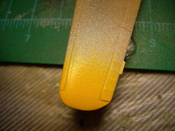

Ρε παιδιά, ή εγώ δεν κάνω για το άθλημα, που είναι πολύ πιθανό, ή κάποιοι μας δουλεύουν πολύ χοντρά. Είπα να περάσω τα κίτρινα στο 108 και αφού πέρασα ένα χεράκι ματ άσπρο της Gunze αποφάσισα να περάσω όχι το γνωστό Humbrol 154 αλλά να δοκιμάσω τα Xtracrylics. Πολύ κακώς...
Αρχικά να σας πως οι οδηγίες λένε για αραίωση με νερό 10%-15%, αν χρειάζεται. Λοιπόν, σκέτο το χρώμα ο αερογράφος απλά δεν ψεκάζει, φτύνει παλμικά σαν πολυβόλο. Μπορεί αυτό να αποτελεί μία απόδειξη της κβαντικής θεωρίας αλλά για μοντελισμό δεν είναι και τόσο βολικό...
Αραίωση με 15% νερό και το καλύτερο που κατάφερα να πετύχω είναι αυτό :evil:
Πάω τώρα για Fornet για να μάθω να δοκιμάζω σα βλάκας... Στο internet μετά από ένα γρήγορο ψάξιμο είδα πολλά reviews όπου κάτι βαρύγδουποι τύποι είχαν οργασμούς και μόνο που έβλεπαν το μπουκαλάκι :shock: Και μη μου πει κανείς για αραιώσεις, μπεκ, βελόνες κλπ, οι δοκιμές έγιναν με Graphotec, Revell Professional, Infinity και Badger 150 και βελόνες από 0.15mm μέχρι και 0.4mm με πίεση από 15psi μέχρι και 30psi οι δε αραιώσεις έγιναν κατ' όγκο με χρήση αυτόματης μικροβιολογικής πιπέτας. Να προσθέσω πως την ίδια ήττα είχα και όταν δοκίμασα το ματ βερνίκι της ίδιας εταιρείας. Δέχομαι πως κάνω κάτι λάθος αλλά δεν είναι και συναρμολόγιση ρολογιού, 3-4 απλά βήματα είναι και αν και δέχομαι πως είμαι εντελώς ζώον κάτι σίγουρα πάει στραβά και με τα χρώματα και οι τύποι που κάνουν review ή δεν τα δοκιμάζουν ή διαμορφώνουν γνώμη με άλλους τρόπους πχ μέσω πίστωσης...
Αλλωστε γιατί με τα Humbrol enamel και τα ακρυλικά της Gunze, της Lifecolor και της Tamiya δεν έχω ποτέ πρόβλημα;

Το νερό δεν κάνει για αραίωση καθώς δεν είναι πτητικό όπως τα υπόλοιπα διαλυτικά ή το οινόπνευμα που διασπόνται και εξατμίζονται. Το νερό απλώς απλώνει πάνω στη μη πορώδη πλαστική επιφάνεια και μοιάζει να το έχεις φτύσει...
Την έχω πατήσει κι εγώ στο παρελθόν και από τότε θεωρώ μ....α την αραίωση με νερό. Τα Xacrylics κατά τα άλλα είναι μια χαρά...

Γιώργη όταν αραιώνεις με νερό βάζε και λίγο υγρό απορρυπαντικό πιάτων που βοηθά στη μείωση της επιφανειακής τάσης και αποτρέπει τη δημιουργία κηλίδων/σταγόνων. Επίσης λόγω ακριβώς οτι το νερό δέν εξατμίζεται τόσο γρήγορα, το χρώμα αργεί λίγο περισσότερο να στεγνώσει πράγμα που επιτρέπει καλύτερο στρώσιμο και γυαλάδα στα γυαλιστερά χρώματα. :wink:
Εννοείται οτι με υδατοδυαλυτά χρώματα (Xtracrylics/Agama κλπ) είναι απαραίτητο το αστάρωμα γιατί απο μόνα τους δέν "δαγκώνουν" στο πλαστικό!

Εντάξει, να τα διαλύσω με κάτι άλλο, τετραφθοράνθρακα ή σπέρμα νυχτερίδας, αλλά γιατί οι @$#%#^ άγγλοι γράφουν σκέτο νεράκι; :evil: Αυτό είναι που με τσατίζει... Τέλος πάντων, ευχαριστώ για τις συμβουλές, θα δοκιμάσω εκ νέου τα συγκεκριμένα χρώματα δεχόμενος πως κάτι λάθος έκανα.
Μα και βέβαια υπήρχε αστάρι!
Τέλος πάντων, μόλις ξεβάφτηκε το αίσχος πέρασα ένα enamel Humbrol 154 και όλα έστρωσαν όμορφα και ωραία. Και μετά διαλύθηκε το σύμπαν στη δουλειά και για 10 μέρες κάνω το άλογο κούρσας... Στα κενά, δηλαδή μεταξύ 0200 και 0300 το πρωί, κατάφερα τα παρακάτω:

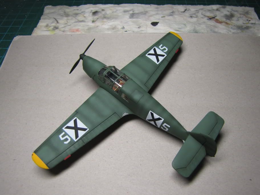

Τέλειωσε ο διαβολάκος! Ιδού ένα Bf-109B της βουλγαρικής αεροπορίας. Μέτριο αποτέλεσμα που το έκανα ακόμα πιο χάλια όταν αποφάσισα να μασκάρω τα διαφανή με ταινία Scotch την οποία μετά στάθηκε εξαιρετικά δύσκολο να αφαιρέσω με αποτέλεσμα να κάνω ουκ ολίγες χαρακιές :evil: Δεν θα επαναληφθεί... Επιφυλάσσομαι για καλύτερες φωτογραφίες αύριο με φυσικό φως και τρίποδο, τώρα νυστάζω πολύ για κάτι τέτοιο.
Της τελευταίας στιγμής τα φώτα ναυσιπλοΐας και τα κόκκινα, κατά παράδοση στα αεροσκάφη της Bayerische Flugzeugwerke AG, trim tabs.
Νάτο και μεγάλο. Οι διαφορές στην τονικότητα του πράσινο σπάνε λίγο τη μονοτονία. Κάποια στιμή με λίγο αραιωμένο matt black θα τονίσω τη γράμμωση στα σήματα. Ευελπιστώ να το κάνω χωρίς να καταστρέψω το μοντελάκι.
Αντε, από αύριο ξαναπιάνω τον ολλανδό που έχει μαραθώνιο μασκαρίσματος ::eusa_wall::
