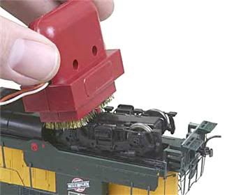

Αγώγιμο βουρτσάκι που παίρνει ρεύμα από τη γραμμή για τους τροχούς:
http://www.micromark.com/SPEEDI-DRIVER-CLEANER,8630.html
