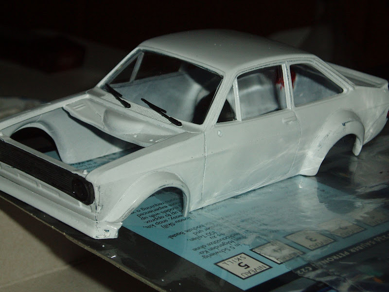

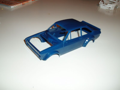

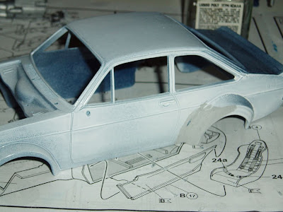

Το αμάξωμα είναι φτιαγμένο από πολύ σκληρό πλαστικό (και παχύ) με πολλές γραμμές απ το καλούπι που πρέπει να εξαφανιστούν...
Ξεκίνησα λοιπόν "καθαρίζοντάς" το. Επίσης είχε κάτι εξογκώματα στο εμπρός μέρος των πίσω φτερών, το οποίο είναι λάθος αν φτιάξεις το αγωνιστικό (υπάρχει, αλλά όχι τόσο χοντρό - τους ξέφυγε), αλλά εγώ που φτιάχνω "πολιτικό" δεν θα τα χρειαστώ καθόλου.

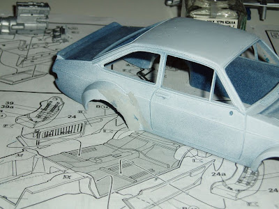

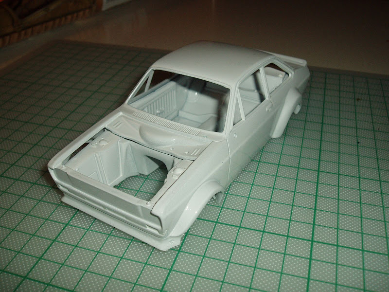

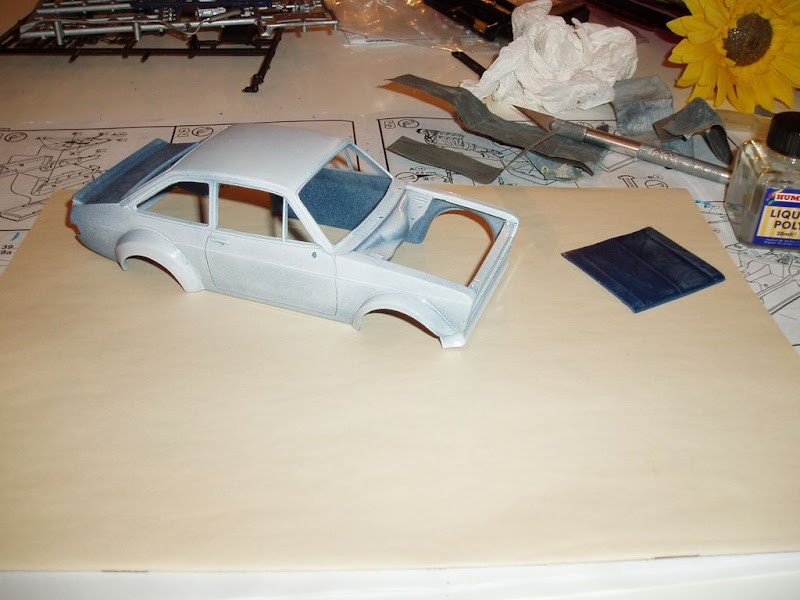

Και έπεσε το πρώτο αστάρωμα (mr surfacer white)

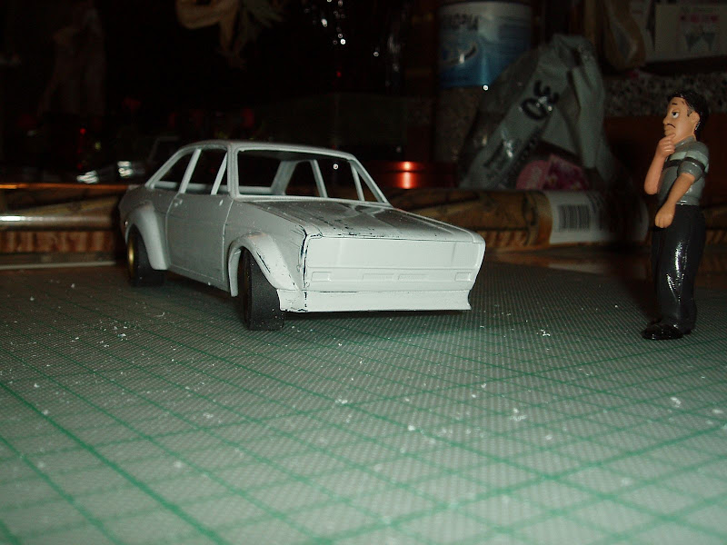

Στοκάρισμα στο σημείο που σας είπα πριν...

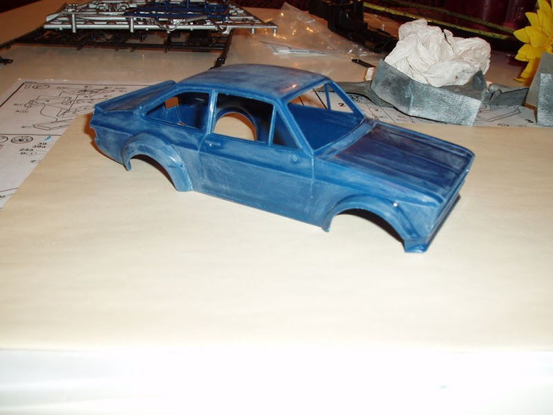

Αποτυχυμένη προσπάθεια για βάψιμο.... ::oops::
Αλλού έπεσε πολύ και αλλού λίγο (είναι το άσπρο σπρευ της Tamiya)

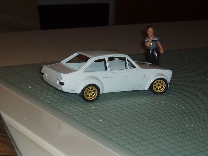

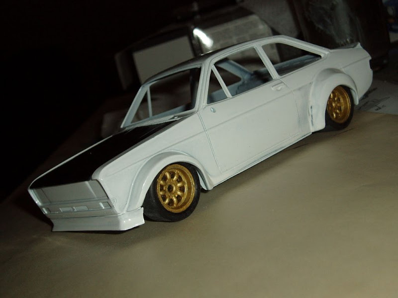

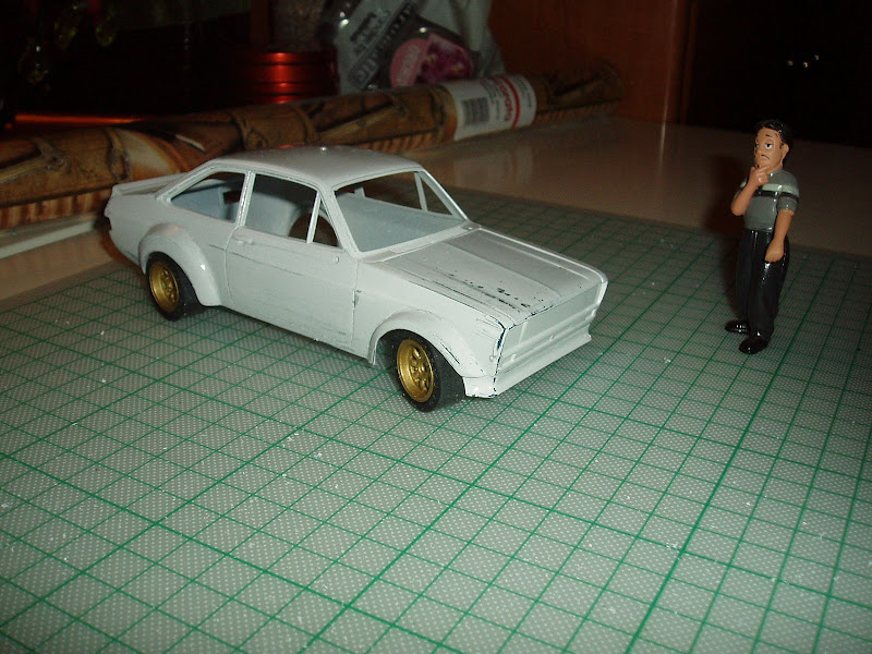

Μία πρόχειρη δοκιμή με ζάντες (χρυσές) και καπώ (βαμμένο μαύρο ματ..)

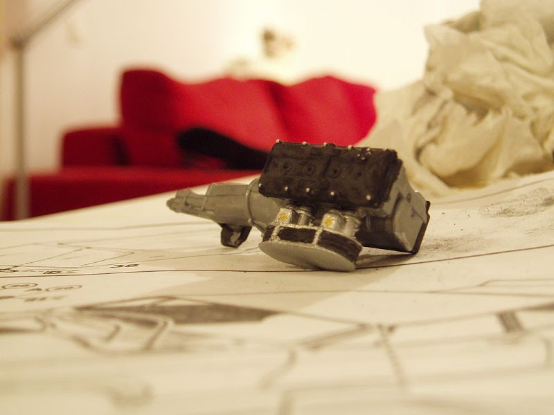

Το μοτέρ με τα ΔΙΠΛΑ !!!
(για να θυμούνται οι παλιοί και να μαθαίνουν οι νέοι!!!)

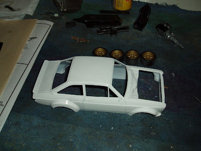

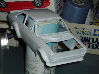

Ύστερα από μερικά αποτυχημένα βαψίματα.....
Μετά από ΞΑΝΑ τρίψιμο, αστάρωμα, και βάψιμο σε πολλές αραιές στρώσεις σπρευ (δύσκολο το άσπρο χρώμα βρε παιδιά) νομίχω τα κατάφερα...!
Το αυτοκίνητο θέλω να δείχνει ταλαιπωρημένο, και όχι προσεγμένο. Για να σας δώσω να καταλάβετε, ο τύπος που το έχει (και καλά :mrgreen:)
το έχει μόνο για να το "σπάει" σε πίστες και drift events... Οπότε, αν έχει και καμία ατέλεια, δε μας πολυπειράζει! Και φυσικά δεν θα το περάσω βερνίκι.
Από εδώ και πέρα θα ήθελα και τη βοήθειά σας!  ::Help2:: ::please::
Θα ήθελα να φανεί "χρησιμοποιημένο", με χτυπήματα, γδαρσίματα, φυσικά λερωμένο, και ίσως κάποιο κομάτι να είναι χτυπημένο και στοκάρισμένο, ή κάτι τέτοιο.....

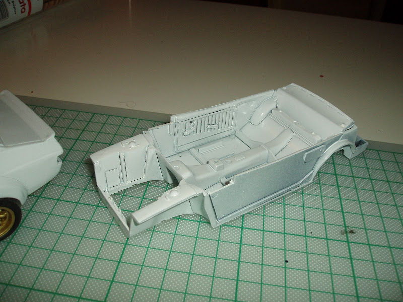

Το εσωτερικό αφού το έβαψα, πέρασα όλες τις "γραμμές" με το κοπίδι(!) για να φανούν! Δεν ξέρω αν σας αρέσει (?)

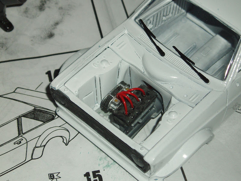

Μία πρόχειρη τοποθέτηση του μοτέρ!
το οποίο θα ήθελα να ξαναβάψω... Μπορεί να μου πεί κανείς πώς να το ξεβάψω???

Γεια να δειχνει καλητερα το εσωτερικο πρεπει να κανεις wash που θα τοειξουν περισοτερο!

Αραιωνεις μαυρο χρωμα με white spirit και το αφεινεις να τσουλη μες της γραμμωσεις και μετα το σκουπειζεις.
Αμα κανεις αναζητησει μεσα στης τεχνηκες του forum θα βρεις παρα πολλα θεματα με πολυ καλη εξηγηση της τεχνικης.
Σου πρωτεινω να κανεις τα αμαξεια που ειναι λευκα wash με σκουρο γκρι και οχι μαυρο γιατι ειναι παρα πολυ εντωνο το μαυρο!

Φιλε μου καλη αρχη!σχετικα με το ξεβαμα θα το ψεκασεις  με FORNET(ναι-ναι αυτο για τους φουρνους)και θα το αφησεις ερμητικα κλειστο σε μια σακουλα για μια μερα.Τα οποια υπολείμματα μείνουν τα τριβεις προσεκτικα με μια παλια οδοντοβουρτσα κατω απο χλιαρο νερο και αν χρειαζεται το κανεις ακομα μια φορα.Παντως θα εδειχνε πολυ πιο ''μαχιμο''αν εκανες το μοτερ τετραπεταλουδο ή ακομα καλυτερα να το μετατρεψεις σε ΥΒ tου cosworth-απο τις πιο πετυχημενες μετατροπές στα δρομισια mk2! ::icon_thumright::
