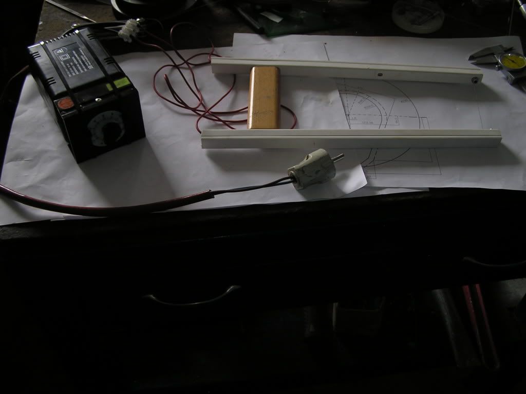

Παραθετω ένα HwC στην πιο απλη του μορφη, όπως το εφτιαξα κατά τη δημιουργια αυτου του tutorial, με σκοπο να δειξω ποσο ευκολη είναι η κατασκευη του. Χρονος δημιουργιας 20 λεπτα + 5λεπτα τεστ για αντιστασεις. Κάθε καλοπισμος από κει και υστερα για ομορφια, εργονομια κλπ, είναι στο χερι του χρηστη.
Οποιος κατασκευαζει terrain, η ενδιαφεται να αρχισει να ασχολειται με αυτό το υπεροχο hobby, αργα ή γρηγορα θα ανακαλυψει την αναγκη για τροπο που να του επιτρεπει να μπορει να κοβει το polystirene με μεγαλυτερη ακριβεια στα σχεδια που αυτος επιθυμει, κατι που η κοινη φαλτσετα/νυστερι/μαχαιρι κλπ, δεν μπορει να του προσφερει. Ο τροπος αυτος είναι ένα εργαλειο, και πιο συγκεκριμενα το HwC. Ενώ στο εξωτερικο υπαρχει πληθωρα τετοιων εργαλειων και οσον αφορα τις μαρκες/τιμες τους, αλλα και σε θεμα διαφορετικων τυπων, στη χωρα μας για άλλη μια φορα ερχομαστε τελευταιοι και καταιδρωμενοι όπως  λεγεται. Υπαρχει μια συσκευη ελαφρου τυπου, η οποια πωλειται σε 2 μαγαζια στην αθηνα στην ομορφη τιμη των 90 ευρω (εξω εχει 30 απλα εάν το φερετε από Αμερικη προσοχη στο ρευμα). Επισης υστερα από ερευνα σε όλα τα μικρομαγαζα που προμηθευουν τους αρχιτεκτονες κλπ, βρηκα και μια συσκευουλα της πλακας με 7 ευρω, η οποια ναι μεν κανει για 2-3 πραματα αλλα μεχρι εκει. Και η πρωτη συσκευη που αναφερω μην φανταστειται ότι κανει θαυματα. Απλα είναι μια καλη, ρυθμιζομενη συσκευη χειρος.
Ετσι λοιπον, όπως και αλλοι , βρεθηκα στην αναγκη για μια συσκευη που θα με ικανοποιει καθως και δεν θα τη νιωσω οικονομικα. Η ικανοποιηση ερχεται από το ότι την κατασκευασα ετσι ώστε να μπορει να γινει παντως τυπου, καθως και το οικονομικο δεν θα επετρεπα συνολικου κοστους πανω από 20ευρω.. Για να αρχισει κανεις την κατασκευη ενός τετοιου εργαλειου το μονο που εχει να κανει, είναι να καταλαβει την βασικη αρχη λειτουργιας του, κι όλα τα υπολοιπα μετα είναι ευκολα. Χρειαζομαστε μια πηγη ρευματος, να το διοχετευσουμε ελεγχομενα σε καποιο συρμα, το οποιο θα το θερμανουμε οσο χρειαζεται για να μπορει να κοβει μεσω θερμοτητας, αλλα να μην παραμορφωνει , την Πολυστερινη /Foam/ DoW/ Styrofoam/ Dupron /Selitron η όπως αλλιως θελετε να το λετε.. (καποιοι μενουν στο απλο «Αφρωδες» και δεν τους κατηγορω..). Υστερα χρειαζομαστε καποιες στηριξεις για να "κρατησουμε" την χρωμιονικελινη/συρμα. Παμε λοιπον:
Ηλεκτρολογικα:

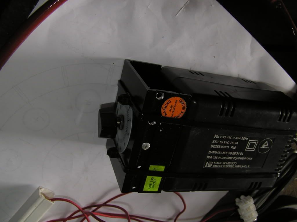

Κλεβουμε (LoL!!!) πρωτα ένα μετασχηματιστη από τον μικρο μας αδερφο που εχει για το αρμονιο/PS2/παλιο router η ότι άλλο να μας προσφερει καμποσα volt και να δειχνει δυνατος σαν κατασκευη. Ολοι εχουμε καμποσους αχρηστους μετασχηματιστες στο σπιτι μας που εχουν ξεμεινει από παλιες συσκευες. Ο δικος μου είναι ενας βαρεου τυπου Pri 230VAC 0.4A 50Hz  Sec 19VAC 75VA ο οποιος συμβαινει να υπηρχε στην κατοχη μου.

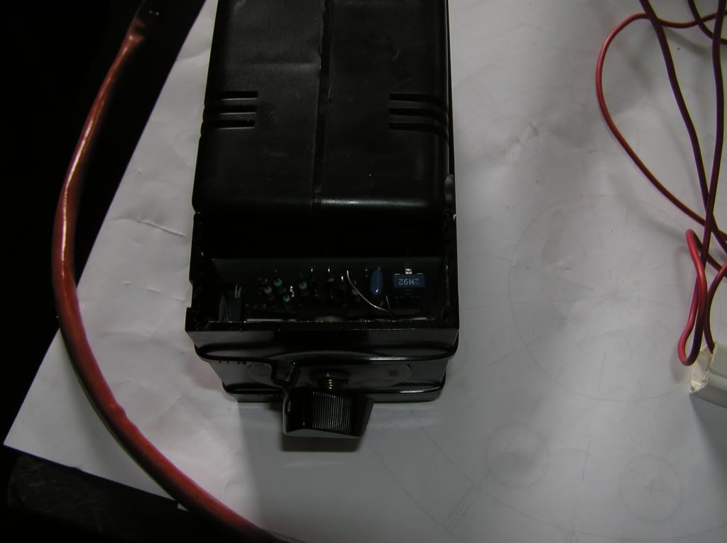

Παρολ'αυτά δεν χρειαζεται να βαλετε κατι τοσο βαρυ. Και 12VAC αρκουν για ένα τοσο λεπτο συρμα. Συνδεουμε στο Pri έναν ψηφιακο ροοστατη/dimer. (Ψηφιακο εννοω αυτόν με το αναλογικο χειριστηριο και την πλακετα για εξομαλυνση , μιας και ο πληρως αναλογικος λογω αποτομων διακυμανσεων θα καψει ειτε το μετασχηματιστη, ειτε θα σπαει το συρμα. Κοστος 10-15 ευρω. Εάν πατε σε μαγαζι με ηλεκτρονικα θα σας πουνε, και εάν ειστε γλυκουληδες με τα παιδια εκει, θα σας το συνδεσουν κιολας για ένα μικρουλι χαρτζηλικι της ταξεως των 5ευρω.. Καποιοι θα το κανουν και τσαμπα, αλλα να αγαπαμε τον κάθε τεχνικο για αυτό που μας προσφερει και να πληρωνουμε την εργασια που μας κανει. Οι πιο επιτηδιοι από εσας μπορειτε απλα να το συνδεσετε μονοι σας).
Στην εξοδο του ροοστατη βαζουμε μια κλεμενς η ακομη καλυτερα καποιες αυτοματες συνδεσεις (δεν θα προτεινα κροκοδειλακια) για να μπορειτε να εναλλασετε τη συσκευη σας από εργαλειο σε εργαλειο. Τελος φτιαχνετε τα εργαλεια που χρειαζεστε, με οποιον τροπο σας βολευουν αρκει να είναι από μονωτικο υλικο, μιας και το γαργαλημα του , εστω και , μικρου ρευματος μπορει να σας αποσπαει την προσοχη (καποιοι βεβαια μπορει και να το γουσταρουν, οποτε σε εκεινη την περιπτωση προτιμηστε αλουμινιο, για μικρη αντισταση, βρεξτε τα ποδια σας, βαλτε κι ένα ξοφτερνο κι απολαυστε). Το εργαλειο που θα το ονομαζω λαβη για ευκολη συνεννοηση, καλειται στο ακρο του να προσφερει προσδεση σε ένα συρμα χρωμονικελινης.

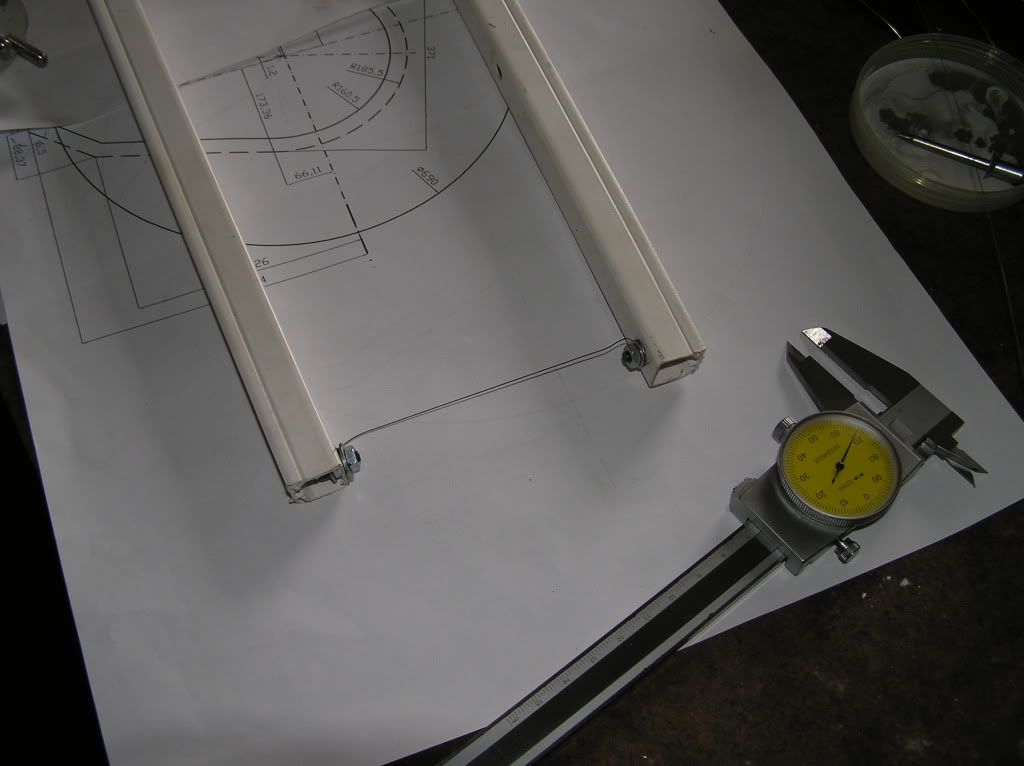

Τετοιο μπορειτε να βρειτε σε μαγαζια όπως της ΝΕΟΤΕΧ, η αλλιως να κανετε τον κλασικο κοπο, και να κλεψετε και μια χορδη από την ηλεκτρικη του μικρου σας αδερφου, κατά προτιμηση την πιο λεπτη (Ε) και εάν είναι και d''addario θα κανει καλυτερη δουλεια. (Ετσι κι αλλιως ειτε με 6, ειτε με 5 χορδες την ιδια παραφωνια θα βγαζει ο αδερφος σας, εάν το παρει και χαμπαρι , μιας και εάν παιζει metal ή punk οι 3 επανω του αρκουν). Η χρωμονικελινη να είναι μεχρη 0.6mm. Ενωστε τη λαβη, με καλωδια με την συσκευη σας , βαλτε την πιο χαμηλη σκαλα και αναψτε. Εάν το συρμα πυρωσει, τοτε εχετε παρα πολύ ρευμα. Θα πρεπει να βαλετε σε σειρα καποια αντιστασεις των 100Ω-150Ω μεχρι να παρετε το επιθυμητο αποτελεσμα. Το αποτελεσμα ερχεται με δοκιμες. Εχετε καποια κομματια Dow διπλα σας και κοψτε. Να κοβει αλλα να μην λιωνει στην περιφερεια είναι το επιθυμητο. Ενας δεικτης είναι το συρμα να μην κοκκινιζει παρα να μαυριζει (200-300 βαθμους το πολύ). Επειδη εξαρταται από το συρμα+μετασχηματιστη+ροοστατη+ενδιαμεσες αντιστασεις δεν μπορω να γραψω καποια πανακεια συνταγη.

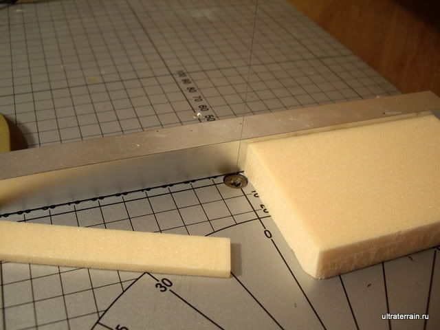

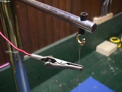

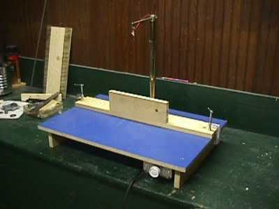

 ::arrowred:: 1)   Σταθερο καθετο συρμα που διερχεται από τρυπα σε παγκο (tabletop). Όπως και με μια πριονοκορδελα, ετσι κι αυτό βοηθαει στο απολυτο κοψιμο.
Click to see the original size.  Click to see the original size.  Click to see the original size.
το τελευταιο ειναι ενα χειοποιητο επιτραπεζιο εργαλειο

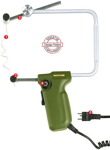

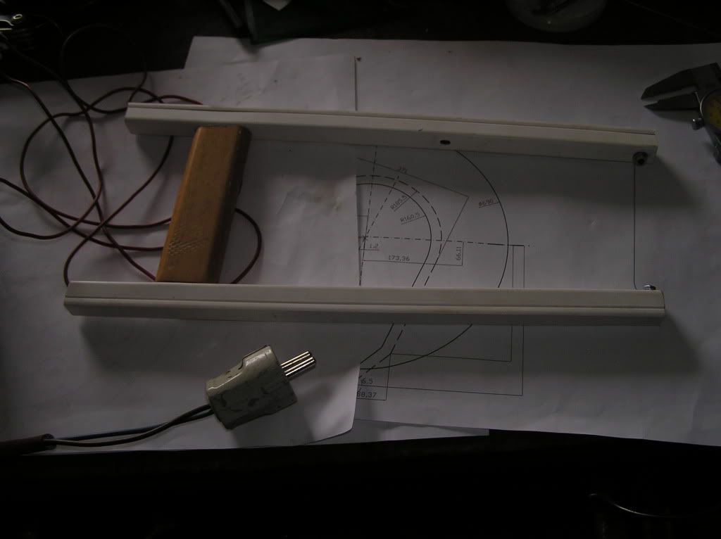

 ::arrowred:: 2)   Μεγαλο «Π» για κοπη μεγαλου κομματιου Foam
 ::arrowred:: 3)   Μικρο «Π» για παρεμβασεις επανω στο κατασκευασμενο μοντελο

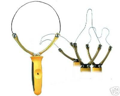

 ::arrowred:: 4)   Μεταβλητου ανοιγματος για διαμορφωση του συρματος σε σχηματα για κοπες προφιλ, όπως π.χ. για εσοχη τοποθετησης των ραγων τραινου.
Μιας και τα χρειαζεστε τουλαχιστον τα 3 τελευταια (το 1ο είναι πολυτελεια) όπως προειπα, φτιαξτε ετσι τη συσκευη σας ώστε να μπορει να αλλαζετε τις λαβες ευκολα χωρις να γινει βασανο, γιατι αλλιως απλα δεν θα το κανετε. (ακομη και να λυσεις τι βιδες από το κλεμενς καμια φορα δειχνει κοπος, όταν βιαζεσαι να κανεις κατι που εχεις στο μυαλο σου. Το εργαλειο είναι εκει για να βοηθαει κι όχι για να μας παιδευει).

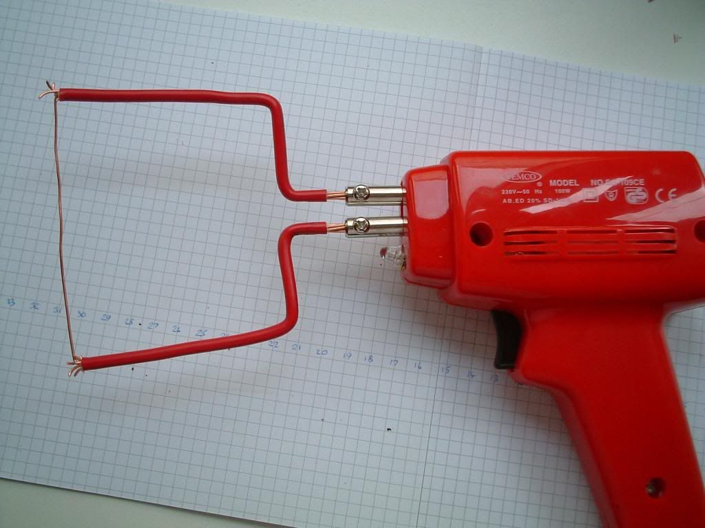

To τελευταιο με το ηλεκτρικο κολλητηρι ειναι το πιο απλο φθηνο και ευχρηστο..δεν χρειαζεται γνωσεις ηλεκτρολογικες (ετσι δεν θα καει κανεις) για να κατασκευστει
ωστοσο και ετοιμο να αγορασεις το πιο απλο εχει 15 ευρω   http://www.dilmas.gr/microtools3.htm
ολα εχουν ενα κοινο μειονεκτημα...τους ατμους απο το φελιζολ
