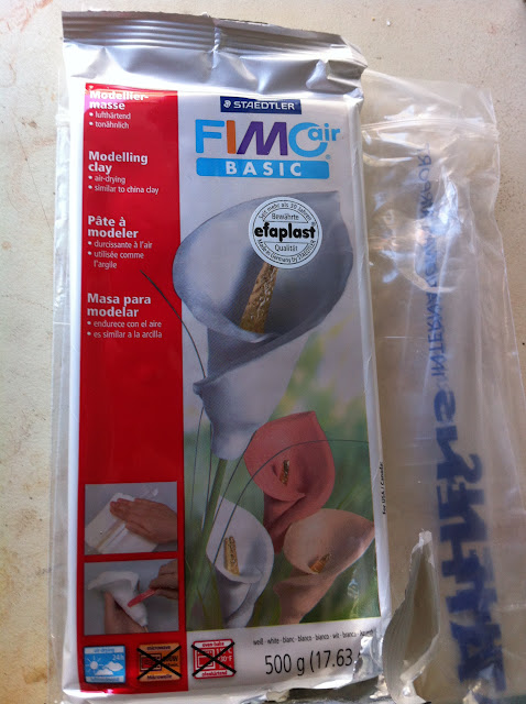

Πήγα πριν κάτι μέρες στο jumbo και εκεί που κοιτούσα τις λαδομπογιές και τα παστέλ, έπεσε το μάτι μου σε κάτι πηλούς αέρος, 1,50ε το μισό κιλό και δεν αντιστάθηκα στον πειρασμό.
Χτύπησα ένα πακετάκι και είπα να το δοκιμάσω στο ΚΤ για το ζιμμεριτ.
Δεν ξέρω πως απλώνονται οι στόκοι και πως συμπεριφέρονται στο χάραγμα, ο πηλός αυτός πάντως ήταν συμπαθητικός στο δούλεμα του, αν και έπρεπε να κάνω πιο λεπτές τις στρώσεις. Αφού πρώτα δημιούργησα ένα Μ113 με ζιμμεριτ, αποφάσια να προχωρήσω στο ΚΤ.
Το αποτέλεσμα συμπαθητικό, μπορούσα και καλύτερα, αν είχα υπομονή. Αν τύχει να χρειαστεί να απλώσω πάλι ζιμμεριτ, νομίζω θα τα καταφέρω καλύτερα.
Ο πηλός είναι αυτός:
Υπάρχει και σε τερακότα

Ωραιο το ζιμεριτ και πολυ καλη ιδεα αυτη με τον πυλο !
Για να επιζήσεις στον πόλεμο πρέπει εσύ να γίνεις  ο πόλεμος.
Ταδε εφη Ιών Ράμβος.
Απ: King Tiger Ausf B Porsche Turm - Tamiya 1/35
« Απάντηση #12 στις: Οκτωβρίου 02, 2012, 09:35:34 πμ »
Ωραίο αποτέλεσμα και καλή ιδέα ο πηλός.
Το μόνο πρόβλημα με τον πηλό αυτό είναι ότι από τη στιγμή που θα τον ανοίξεις ξεραίνεται γρήγορα και γίνεται πέτρα.
Είχα ένα πακέτο και το είχα κλείσει και αεροστεγώς δήθεν (όσο μπορούσα δηλαδή) και μετά από κάνα μήνα ήταν όλο πέτρα και τον πέταξα.
Δεν δοκίμασα βέβαια να τον βρέξω μιας και δεν τον είχα ψήσει αλλά...

Εγώ τον έχω κλεισμένο μέσα σε δύο σακουλάκια Ελ Βενιζέλ (αυτά που σου δίνουν για να βάζεις τις συσκευασίες με τα υγρά) και φαίνεται να κρατάει καλά.
Αλλά όπως και να έχει, κοστίζει 1,5ε το σακουλάκι των 500γρ, οπότε και να γίνει όλος κόκκαλο, δεν με νοιάζει.
Με νοιάζει όμως που έδωσα 14ε για τον στόκο της tamiya και ήταν λάστιχο μέσα στο σωληνάριο.
